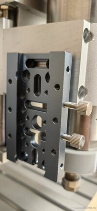

Приветствую.Заказал себе twotrees ttc450 pro и хочу к нему докупить модуль лазера.Фирменный модуль от twotrees стоит дорого от 20.000р и выше.На маркетплейсах видел много разных модулей лазера от других производителей и в три-4 раза дешевле,но нет инфы в описании о совместимости.
Вопрос к знатокам - подсказать/посоветовать недорогие модели модулей лазера для twotrees ttc450 pro

Хотя бы фото выставили этого Твотрес ;) Искать в нете его характеристики как-то неохота, а далеко не у всех он есть. Модуль будет зависеть от того, что вы хотите от него получить. Поставить-то в конечном итоге можно вообще любой, вопрос сколько танцев нужно будет вокруг него исполнить :)
Я это и имел ввиду для начинающих-появится несколько тем "2 или 3 провода", "Включил а оно как...." ;)

Всего один, на соответствие проводов.
И, возможно, ещё один - на предмет закрепить сам модуль на оси.
Если крепёжные отверстия отверстия не совпадают, то сколхозить переходную пластину или применить готовое универсальное решение.
