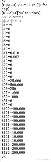

Хоть и не Candle, но пусть будет для понимания и в подтверждение выше сказанного:
Скорость при замере должна быть маленькая.
И ещё раз повторю $1=255
У меня например корпус шпинделя заземлён.
Код:
; Z-Probe
G91
G38.2 Z-10 F20
G90
; Set the active WCS Z0
G10 L20 P1 Z0
; Retract from the touch plate
G91
G0 Z4
G90
Вообще-то это делается непосредственно перед запуском G-кода.Далее делаю карту высот, нажимаю галочку, чтобы использовать эту карту и нажимаю пуск
Не знаю Ваших условий, но вообще-то делается наоборот.цепляю провода щупа к станку "GND" к текстолиту/столу, "A5" к валу мотора
