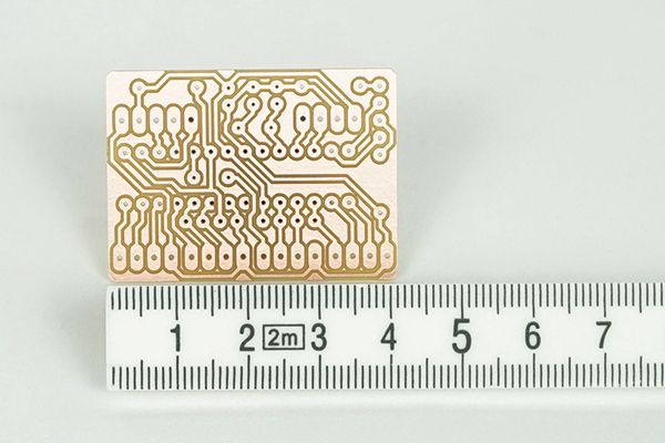

даже платы можно фрезеровать, собственно для чего я и беру ее
только вот я не вижу, чтобы было много роликов с платами
на немецком форуме я прочитал, что степкрафт не подходит для таких работ из-за большого люфта

сейчас читаю их форум и там есть фотки плат, но показывает только зарегеным учатсникам
фотки вроде бы норм
вот подготовка стола для крепления плат
вполне себе такая годная идея
