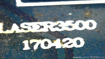

Приветствую всех!
В стародавние времена озадачились сборкой лазерного гравера, закупили требухи из Поднебесной (местных маркетплейсов ещё и не предполагалось), плату купили Arduino Mega с CNC шилдом, собрали привода на резьбовых шпильках 8 мм., до ума это всё не довели и долгое время всё это пылилось в гараже). Сейчас попалась на глаза прошивка под ESP32 (плотно работаю с ними в плане "умных домов") - FluidNC которая, решили реанимировать проект. Заказал драйвера, платы к ним, ну прочую мелочь. Интересует вот что - сталкивался кто-нибудь с этой прошивой, как она по стабильности и функционалу (встречал в описаниях до 6 осей аж)? И насколько актуален лазер на 3.5W (На блоке управления маркировка Laser3500 17420).
Зависит от задачи. У меня например в наличии лазеры от 5 мВт до 5 Вт.
У меня от 1 Вт до 15 Вт, красный 2 Вт. Все правильно- одноваттный отлично выжигает картины, более мощные режут или раскраивают
