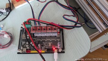

Ссылка на контроллер - только я брал с озона.
Помер у меня контроллер. Купил вот такой новый. И вот посмотрел по шагам расстояние вроде точно отмеряет. Но при этом скорость подачи получается в 10 раз меньше, чем та, что я задаю в Candle или UGS. В параметрах прошивки я вроде ничего такого не нашел. Попытки выбить из китайца внятную документацию пока успехом не увенчались. Подскажите как это настраивается?

-Видишь суслика?....А он есть!
Про $110-112 ВНИМАТЕЛЬНО почитайте.
Если бы проблема была в этом, то я бы писал тут про "потолок" скорости, а не про десятикратное различие. А так я ставлю в Candle 5000, а реально бежит 500.
