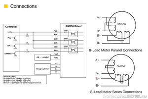

В серии "Мастер". Гальваноразвязка всего и вся, включая порт USB.
