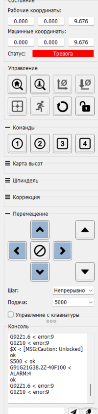

Всем доброго дня! Я тут принял решение расстаться с контроллером на AtMega и купил плату Makerbase. Настройки прокатили экспорт-импорт + поправка инверсий направления осей.
Всё работает замечательно, и я не нарадуюсь. Но, при попытке воспользоваться Z-щупом возникает такая ошибка:
Команды щупа:
G91G21G38.2Z-40F100; G92Z1.6; G0Z10
Которые прекрасно работали на 8бит платах, приводят к ошибке на новой.
Подскажите, пожалуйста, в чём может быть проблема.
Щуп без подтягивающего резистора. У меня так он прекрасно работал с прошлым контроллером.
Решение
Блин... пока ждал от Вас решения, нашёл уже сам. Поставил резистор 10К, между 5В и щупом, не помогло, но лишним не будет. Помогла инверсия щупа $6=1. Видимо, на MKS разомкнутый щуп считается за срабатывание, а на АтМега наоборот.
