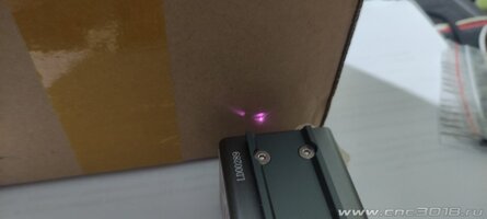

Заимел "китайский" ИК модуль DAJA 1064nm 1W и перед установкой решил проверить на столе - получил что-то "странное" - "маркерный" красный светодиод светит "жирно" и сбоку сильный ореол, при включении ИК лазера маркерный лазер тухнет. но теперь уже у ИК лазера видна(через телефон) боковые ореолы. Хотелось-0бы понять - это "норма" или возвращать данный модуль как "неисправный"???
А вы попробуйте что-то выжечь и посмотрите как получается. В принципе в паразитной засветке ничего криминального нет. На вашем фото больше похоже на расфокусировку или неотьюстированную линзу.
нашёл на "вражеском форуме" человека, у которого возможно то-же что и у меня - криво вклеена линза!

делай возврат или замену - хорошо работать не будет точно, самостоятельно можно попробовать починить- но не факт что получится.
У меня лазерный модуль AMCER A2 1064 нм,Сколько сейчас не мучал,такая засветка только при сильном расфокусе.
