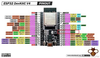

Недавно купил сей станочек и затянуло, не понравилось, что нет доступных портов для подключения чего либо. решил обойти это ограничение с помощью своего костыля.
Подключил станок через локальную сеть, с помощью esp32(должно работать и на wemos если чуток код подправить), настроил второй UART и на esp написал простенький парсер протокола, который обрабатывает мои комманды. Тем самым я уже не привязан к плате станка и через интерфейс Candle или Gcode могу рулить еспэхой(шаговики, моторыб сожи и т.д. и т.п.).
