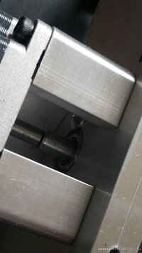

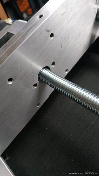

достался станок с такими валами, а гайки там пластиковые, резьбу всю попортили. хочу все починить, но не могу понять что за винты стоят.
диаметр вала 12 мм. шаг, по идее 2мм.
вроде трапеция, но какая-то странная.

Поищите на Али "гайка T12"
Параметры
Pitch - расстояние между соседними витками
Lead — ход / расстояние, которое проходит гайка за полный оборот. Вычисляется умножением шага (Pitch) на количество заходов резьбы (Starts). Обычно используют 2, 4 или 8 мм/оборот.
Например (там их всяких Т12-х есть)

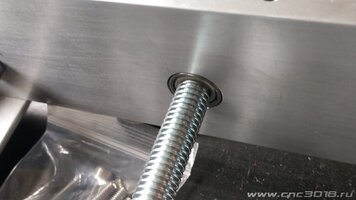

Да, на трапецию не очень похоже, больше похоже на квадратную резьбу.
Если это так, то гайку Вы под этот винт не найдете. Чтобы проверить, попробуйте поискать измеритель для трапециоидальной резьбы.
Если же это трапеция, то надо будет определить число заходов, посмотрев на торец винта.
Возможно, окажется проще сразу заказать на алике походящий винт такого же диаметра вместе с гайкой...
Да, это попроще будет. Например, эти винты с гайками. Но они существенно дороже, чем T8, вообщем, надо на станок смотреть и думать, какие проще установить.
Ничего странного не увидел, обыкновенная катаная трапеция, с немного скругленным профилем, вот и гайка
вообще буду ставить SFU-1204 (1605) но там переделывать для опор валов надо много. сейчас опоры сделаны в раме. винты не люфтят. надо много начертить и понять как переделать.
