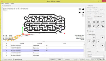

ЭКСПРЕСС ВОПРОС После запуска УП запускается шпиндель и уходит вверх по Z пока не упрется в концевик.

Карта высот получилась штатно. Заменил "шуп" на фрезу, Z-Probe, обнулил, запустил УП. Результат в заголовке.
Помехи от сети 220В исключены: управление с ноута, питание станка через УПС.
Пробовал 2 раза, перезагружал ноут и контроллер станка.
Candle 1.1.7, УП создана из Sprint-Layout_60 в GGEasy 0.8.6.4.
На симуляторе SEDIT нормально работает.

В 10 строке замените G0Z20 на что-нибудь поменьше.
Как пример:
Код:
G21 G90
G0 Z4
( 0.6 Freza 0,6 mm )
M03
G04 P2
G00 X7.66 Y6.34
G00 Z0.4
G01 F20 Z-0.02
G01 F100 X5.13
А в блокноте открыть, глазками проверить? Потом ручками почистить? Религия не позволяет?
