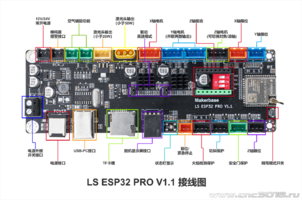

Решил завести небольшую тему для прошивок китайских плат с особо строго засекреченными прошивками.
Коллекция моя личная, по мере попадания ко мне тех или иных плат, буду понемногу пополнять.
3-осевая плата LUNYEE на базе esp32-wroom.
Прошивка - FluidNC.
Прошить можно прямо из браузера:
FluidNC Web Installer
Конфиг-файл для одноименного лазерного станка с кинематикой CoreXY, прилагается.
    112.8 KB · Просмотры: 9

На подходе порт стокового FluidNC 3.8.3 для плат на контроллерах esp32-s3, в частности, MKS LS ESP32-v1/v2. Она уже готова, проходит тестирование.
А так же grblHAL для платы cronos/annoy tools/Lunyee на контроллере stm/gd32f303 с синей прозрачной крышкой в очереди.
Главная ценность предыдущего поста - это конфиг-файл с распиновкой всех выводов, кроме щупа. По нему можно, при желании, собрать любую другую прошивку.
Кроме всего, если у кого-то есть что добавить, не стесняемся, выкладываем. Фото платы, описание, прошивка, инструкция. Главный критерий - либо полное отсутствие прошивок в доступе, либо что-то, чего нет на оф. поддержках.
