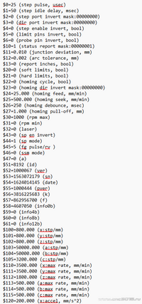

Я решил на своём станке CNC3018 заменить драйвера на TB6600 т.к. они у меня были в наличии. по После подключения они перестали работать на низких скорости (менее 500мм/мин) точнее крутятся очень медленно не соответствуя свой подаче. Пробовал уменьшать микро шаг, становилось только хуже, ток стоит 2.5 А при его изменении ничего не менялась. Драйвера подключал через специальный переходник(на фото) а блок питания стоит отдельный, сейчас грешу на низкою частоту передачи сигналов(видел что это можно поменять при перешивке, но вопрос не повлияет ли это на подачу останется ли она такой же,) либо на помехи, собрал пока-что только драйвер оси Y и есть много проводов по которым могут быть эти помехи

хочу покопаться в электроники для увеличение своих навыков, на предыдущих драйверах всё работало, дело точно не в самом контроллере, может быть в его настойке но покопался там и ничего не помогло
А ознакомиться с настройками этого драйвера не пробовали? Там, если не позабыл, коэффициент микрошага максимальный 25600 / оборот. Уабвьте до 3200, поедет.
Ставил 3200 и ставил даже 1к1 на всё равно пока до 500-800 мм/мин по контроллеру не разгонится нормально не едет, вот прикрепляю видео процесса

Ускорения проверяли? Больше 1?
