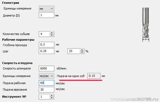

Неплохой калькулятор режимов FSWizard Machinist Calculator
