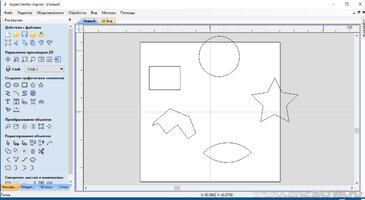

После этого нажимаю на просмотр и программа просто закрывается не выдавая не каких ошибок и не сохраняя проект :(

Причина в библиотеке nestlib (в 32-х битной версии это файл n32dll.dll). Перед выполнением основной своей функции там выполняется сбор сведений о системе для включения их в какой-то отчет, а в собранных сведениях ей не нравится присутствие русских букв (например версия операционной системы "Профессиональная", "Домашняя", "Расширенная" и т.п.), при их виде у библиотеки случается припадочный обморок и вместе с библиотекой падает сама программа.
П.С. Эта библиотека выпущена в звезднополосатой, т.о. трудно однозначно сказать это баг или русофобия.

И хорошая новость в том что эта болезнь лечится. Для 32-х битной версии в хек редакторе ищем первое вхождения от начала файла (там их будет три, нужно только одно самое первое) для последовательности 558BEC81EC14010000A1 и заменяем всего один первый байт на C3, т.е. должно получится C38BEC81EC14010000A1. И всё, русофобию как рукой снимает, обмороки прекращаются, компоновка работает. Это для n32dll.dll который в составе 12.5. В 11 и 12 возможно аналогично, не проверял.
