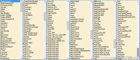

Какие подробности надо? Список постпроцессоров?
  • Скачайте файл GRBL.spm.
  • Скопируйте его в папку с постпроцессорами (обычно C:\ProgramData\MecSoft Corporation\VisualMILL 6.0\Posts).
  • В VisualMill перейдите на вкладку Program -> Post.
  • В поле Current Post Processor выберите появившийся в списке "GRBL".
Для VisualMILL 6.0 на х64 - ОС это
C:\Program Files (x86)\MecSoft Corporation\VisualCAM 1.0\Plug-ins\VisualMILL 6.0\Posts
