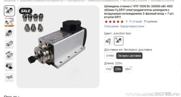

Добрый день! Помогите пожалуйста разобраться. Загудели подшипники хочу поменять все 4штуки, подскажите какие для него нужны? На странице продавца написано стоят в нем 7002с, по факту были 6002v. Какие лучше поставить там по две с каждой стороны, самый главный вопрос если у кого схема как их установить в какую сторону должны смотреть? Меток на старых не было. Если у кого есть похожий шпиндель напишите пожалуйста! Спасибо!
