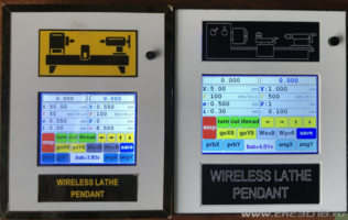

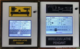

Сделал пульт управления токарником с экраном 3.5". Работатать с пультом, по сравнению с экраном 2.8", стало существенно удобнее. Тормозов в отрисовке не заметно.
Раньше корпуса делал из ламинированной МДФ. Этот же сделал из пластика ABS 2мм (по принципу пионерской формы: белый верх, черный низ). Клейть было немного сложнее, чем МДФ. Но фрезерных работ поменьше. Но и стружка летит подальше.
P.S. Понравилось работа с пластиком ABS. Фрезеровал и обрезал цветными 3-х заходными фрезами диаметром от 1 до 4мм на скорости шпинделя 10000. Пластик не плавился и не прилипал к фрезе. Но в работе со сверлами есть проблемы: если сверлить на скорости выше 5000 на всю глубину, начинаются налипания на сверло.
Пластик ABS легко и прочно клеится разными клеями (понравилось, как работает клей от фирмы Ceys). Также отлично клеится ацетоном. Но из-за текучести ацетона легко попортить "парадные" поверхности.
P.P.S. Собрался было ноги к пульту приделывать, под углом лучше экран видно. Но, порывшись в закромах, обнаружил удобную подставку с регулируемым наклоном. Оказалась самое то для установки пульта под наклоном.
