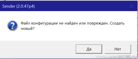

Запускаем ioSender.exe. Появится окно:
Нажимаем Да.
