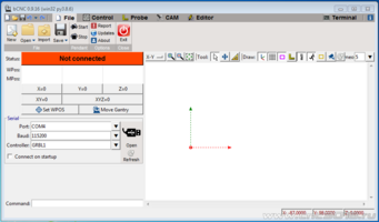

Подскажите как в этой программе включить русский язык. Не могу найти.
    60.4 KB · Просмотры: 8
Посмотрите вкладка CAM , слева вверху должна быть строка конфигурация.
В 17 сообщении посмотрите 6-ю картинку.
