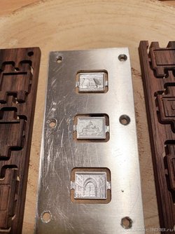

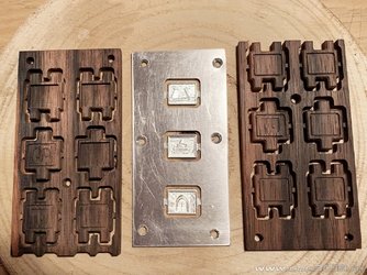

Очередной проект, браслет Санкт Петербург, в работе!
Матерьял; БУК морёный, алюминий
Фрезерные работы закончены, видео прилагается:)
Фрезы; Д1мм, Д2мм, Д4мм, Д0.25мм кон/сфер, V90` Д6мм
Проект подготовлен в ArtCam 2012
Завершение всего проекта будет позже, всё обязательно скину сюда!:)
Хореография ЧПУ под приятную музыку:)
