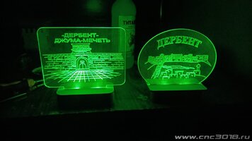

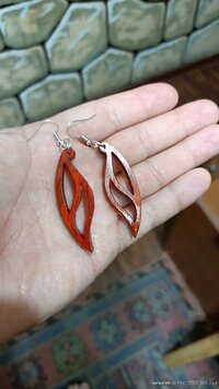

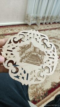

Здравствуйте коллеги! На своем ЧПУ уже сделал много изделий, подставки сувениры и многое другое. Фото выложил, УП делаю сам. Каждый раз когда создаю изделия, особенно больших размеров я выравниваю портал. Потому что случается перекос портала из за тяжести. Хотя двигатели мощные. Это случается после завершения УП, в момент резкого направления в начало координат. Шаги теряются на 5-10мм. С маленькими изделиями нет проблем. С лазером все четко, потому что бесконтактная резка. Хотел узнать, у многих ли такая ситуация с перекосом портала? Или все работают на больших станках подряд без перекоса? Я думаю причина в дешёвых драйверах tb6600 которых купил с комплектом на Али, да ещё большое деление шага 1/16.
