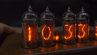

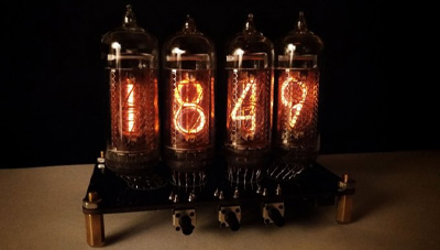

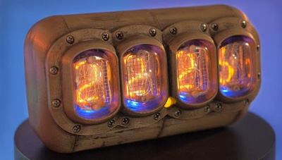

Откуда такие сведения про ресурс? Ссылочку можете дать? Утверждение вызвало сомнения, так как на армейских радиостанциях работали они годами по 24 часа в сутки. В ЗИПе были, но за время службы ни одной не заменил.Хоть и выглядят оригинально, но на газоразрядных лампах делать что-либо не советую, ресурс у них 500 часов официально. А далее - как повезет.
Сейчас уже правильных справочников нет, в интернете встретил цифру 12500 часов, однако реальные цифры были существенно ниже. Переставали зажигаться отдельные символы, приходилось «играть» напряжением зажигания и рабочим током.
На работе и дома делал устройства на этих и подобных лампах, всегда через месяц два-три работы приходилось переставлять их, так как разряд десятков часов начинал барахлить. Да и единицы секунд тоже порой начинали «медленно зажигаться».
не знаю кто это "официально" заявилресурс у них 500 часов официально

С какой стати "мигание" сокращает им жизнь, все индикаторы расчитаны на импульсные токовые режимы, не превышающие средний ток.Смотрю, большое количество народу, использует динамическую индикацию. Хотя есть мнение, что "мигание" на высоких частотах убивает ГРИ. Так ли это? Видел в интернетах на куче транзисторов и сдвиговых регистров
