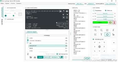

Кто подскажет? Почему надпись "ПЕРЕМЕЩЕНИЕ" горит красным цветом, а не белым?
/станок едет в дом и после остановки такой трабл/
Включено управление с клавиатуры, горячие клавиши. Вкл и выкл клавишей F3
Отключал, всё равно горит красным...
/уменьшил высоту расстояния поиска (Z-щуп) и загорелось белым/

А вот кнопка "Домой" она почему "серенькая" (и в красном и в зеленом состояниях) и не нажимается? Это только у меня так? Соответственно, с кнопки поиск домашнего положения не работает, хотя с консоли ($H) все отрабатывает четко, все ищется и кнопка "Домой" на панели "Управление" становится "зеленой", но, все равно заблокирована. См. картинки последовательно V1 v2 v3.
Чудесато. Да ладно, повешу $H на макрос:))
П.С. Да и кнопка Z щупа тоже неактивна:((

А что у Вас тут показывает включено? :cautious:
/просто интересно/

Визуализаторе Инектра реализован графический интерфейс настройки контроллера станка. Это позволяет с минимальными знаниями GRBL, проводить настройки просто отмечая соответствующий чекбокс. Визуализатор сам поставит нужное значение в $$. Это особенно удобно при установки значений битовая маска...как например параметр $22. Но некоторым, единицам и это не помогает.
Вот файл настройки. Контроллер HBC-3U.J последняя версия Визуализатора и прошивки контроллера.

"Спасение утопающих - дело рук самих утопающих" (цы) И&П :)). Т.е. сам же себе и отвечу:
Сервис->Настройки->Управление->"Использовать датчики домашнего положения", "Использовать датчик высоты инструмента".
Проблема решена. Всем спасибо.
Конечно, я перелопатил справочник и не раз и в начале работы с ЧПУ и в дальнейшем. И подключил все и настроил по инструкции производителя. И проверил сработки, как описано. Очевидно, желательно внести в инструкцию пункт "Не забудьте проверить Сервис->Настройки->Управление->"
