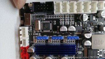

Во я такую плату и заказывал, а пришло вот этоУ Вас на плате есть три подстроечных резистора...
На каждый драйвер свой...
Вот на них и нужно выставлять напряжение (V ref) согласно сообщению #15...
Узнать данные моторов и регулировать...![]()
Забейте на $30... Вы ток выставили? Какое напряжение на резисторах подстроечных? Какие ШД стоят?Во я такую плату и заказывал, а пришло вот это
вот теперь мучаюсь

всё вроде хорошо драйвер стал stmicroeletronics virtual com port запустил candle (это у меня не первая плата) стал всё настраивать а она в $30 регистр передаёт информацию но он почему то 1000 оставляет и всё, не меняется. Все остальные меняются а этот нет. И шаговые при перемещении по осям какие то звуки издают как будто пыхтят. Есть ещё два непонятных регистра $38 и $39.если 39 в единицу выставить шаговики даже когда не двигаются как то сипитят. а ещё при загрузке candle в командной строке происходит вот такая фигня скрин прикреплён. И запустить шпиндель я могу кнопкой запуска в программе она выдаёт команду М3 и всё поехало а остановить его этой кнопкой нельзя она всё равно даёт команду М3 вместо М5, если сам набираю в командной строке М5 останавливается. бывает что не запускается по кнопке запуск шпинделя а потом запускается по кнопке сдвига по оси по любой. Скорость ком порта менять пробовал и кабель и другие версии кандла и даже не кандла, на флэшке что прилагалась был какой то gSender но результат такой же $30 регистр не меняет параметр и как то криво работает шпиндель и шумят шаговики при перемещении.
Подскажите пожалуйста что с этим можно сделать?
спасибо тут насчёт настройки тока вам совершенно нечего возразит вы полностью правы и убедили , на выходных всё это сделаю, я просто сейчас с этой платой вожусь не подключая шпиндели поэтому не опасно.Я видел Ваш пост...
Если ток не выставить, можно ушатать драйвера (а они не съёмные у Вас) или ШД...
Решите одну проблему и на одну проблему станет меньше...
