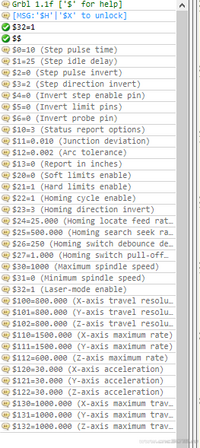

dimyth79, Еще раз. Какая у вас плата контроллера управления? Через какую программу управляете станком? какой микрошаг установлен в частности по оси У? Какие токи установлены для шаговых двигателей ( по вашему моторчики)? Покажите настройку станка, скопируйте что он выдает по команде $$. У вас может просто заедать ось У или в подшипниках или в ходовом винте. Шаговые двигатели от руки , вне станка, прокручиваются с некоторым усилием и как бы рывками, это нормально. Хотите помощи, начните выдавать информацию, гадать не возможно. У вас просят информацию, а вы продолжаете нести ерунду.

Про плату управления смотрите в следующей серии, через неделю.
