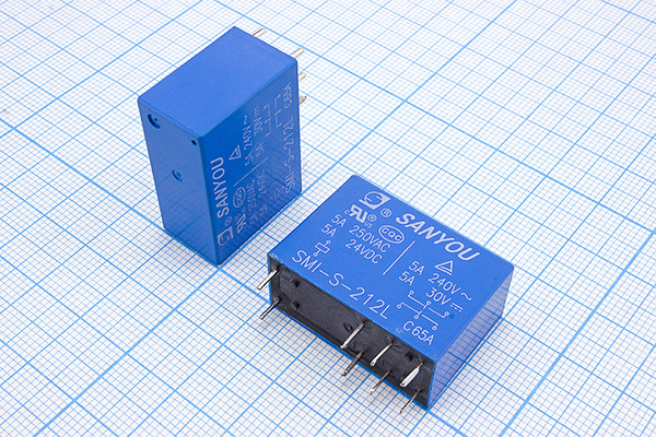

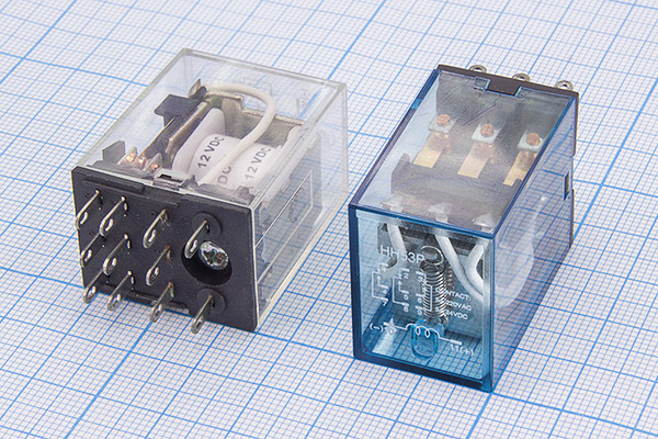

А почему реле? Есть магнитные пускатели, обычно 3х фазные, можно использовать 2пары контактов, рвать ноль и фазу сразу одновременно, старые пускатели могли работать и как нормально замкнутые и нормально разомкнутые , габаритные они конечно были, но работу свою делали на ура. Кстати без проблем можно было организовать и защиту от КЗ, если у вас был пробой на землю питающей катушку фазы, то катушке не хватало силы справится с пружиной возврата контактных пар , и происходит разрыв контактов нормально разомкнутых. Если честно с современными я не знаком пускателями, помню только мощные советские, но вроде и Такой сойдет
