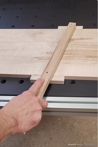

Если нужно склеить щит из дощечек - рейка, с шарнирно закреплёнными поперечинами.

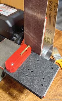

Понадобилось трубочку торцануть, напечатал такую приспособу для гриндера. Можно направляющую переставлять в разные позиции и под углами 45 град. Модель не даю (размеры у вас сто процентов другие), тут чисто идея, может кому пригодится.
