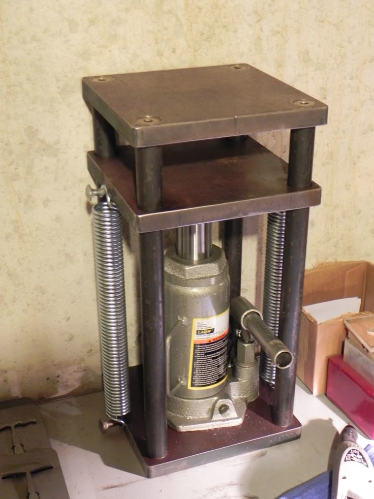

Пресс вот такой конструкции сделан мною лет 10-12 назад. С целью тиснения на коже.
Правда металла там совсем чуток: сам 1Т домкрат (усилия хватает с избытком), четыре шпильки М10 по углам (с гайками), 2 пружины. Все три плиты из ламинированной фанеры 20мм.
Вполне рабочий, именно для кожи.
Проверено!
