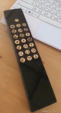

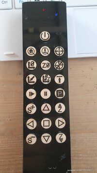

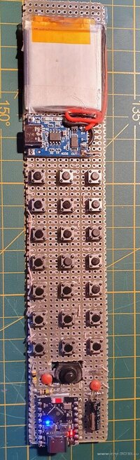

Сделал себе вот такой пультик, фактически это маленькая блютуз-клавиатура с наиболее востребованными (как по мне) кнопками, чтобы к компу не тянуться. Минимум деталей и с печатной платой не заморачивался, сделал на макетке.
Корпус - из черного акрила 3мм, резка лазером, склейка. Задняя крышка - на тонкий двусторонний скотч (для доступа, если надо). Кнопки - из дерева
(сосна, 5 мм). Кнопки приклеиваются на тонкий двусторонний скотч с обратной стороны, жесткости тактовых кнопок хватает для уверенного хода.

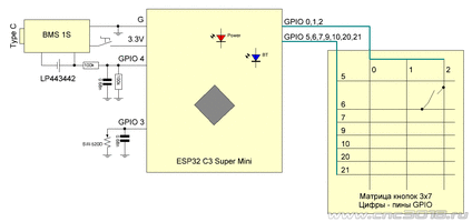

Моя прошивка настроена на Inectra Visualizer, но все ассоциации кнопок можно поменять в коде и/или в макросах. Я делал на ESP32C3, она умеет "засыпать" и потребление энергии весьма мало (месяц гоняю, еще не заряжал). Просыпается, когда берешь пульт в руки, стоит датчик тряски.
Репозиторий с файлами тут.
Может, кому пригодится.
