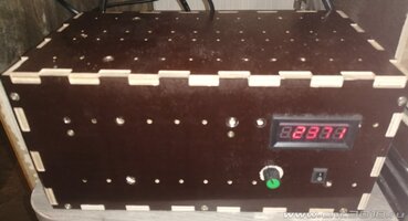

Доброго времени суток :)
Приехал Шпиндель. Особого труда его установить не было, крепление подошло, после проверки на коленках (все сразу заработало, как ни странно), сколотил на скорую руку коробку под блок питания и контроллер, запихал еще и питание платы в неё.
прогнал по воздуху небольшую ПУ, вроде всё работает. Буду что ни будь поделать, пытаться, результат выложу в свои работы.
