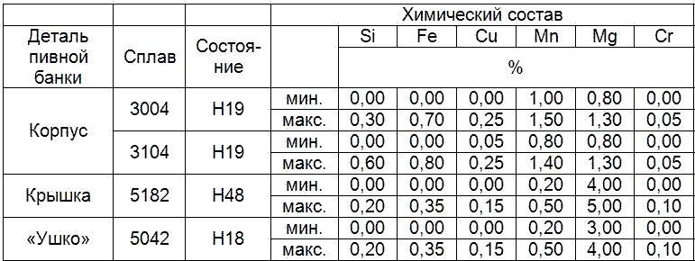

Делал трафарет для реболинга всего один раз. Надо было для флэш для телефона самсунг. Делал из фольги алюминия пивной банки. Для начала её подготовил - зажал между двух ровных железных пластин толщиной около 5мм и этот бутерброд прогрел до 400 градусов около 10 минут, затем в холодную воду до остывания. Фото чипа, экспорт в Корел, подгонка размеров, разметка отверстий, сохранил в dxf. УП в Арткам. Рассверлил. Нанес паяльную пасту, сформировал шары. Флешка нормально села и даже работает :)
Для справки : Состав алюминиевой банки обычно включает в себя примерно 99,5% алюминия и небольшое количество других добавок, таких как марганец, магний и цирконий.
Обычно, толщина алюминиевой пивной банки составляет около 0,15-0,23 миллиметра.
