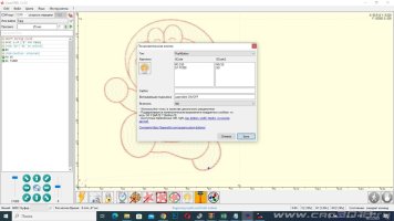

Почему скрин с отключенным станком? Нельзя было сделать скрин с подключенной платой? Заодно и настройки $$ показать. Внимательно перечитайте ребят "которые поняли", про ПРАВИЛЬНОЕ ПОДКЛЮЧЕНИЕ ЛАЗЕРА и $32.

Прикрепила принт скрин кнопки включения и выключения лазера с официального сайта.
В вашей фото - фокусировка лазера, а не его включение, эта кнопка у меня точно такая же, вот только без включения луча, её проверить не реально, к сожалению...
Вы уверены что он у вас правильно подключен?, он у вас хоть раз загорался?
Если вы говорите о том, работал ли он вообще когда-нибудь:) то да, на нем работали пару раз, но на других устройствах (ноутбуке)
Он работает, ходит, то есть включается работа, но нет луча лазера... я не знаю как и что еще можно подключить...
Стесняюсь спросить, а фокусировка лазера возможна без его включения?

как правильно прописать в программе Лазер GRBL (версия 5.4.0.)
Если кнопки были прописаны в более ранней версии, при обновлении ранее назначенные кнопки остаются на месте. :)

s800 это 80 процентов свечения для прожига
а для пристрелки можно написать s300 - 30 процентов или меньше попробывать
