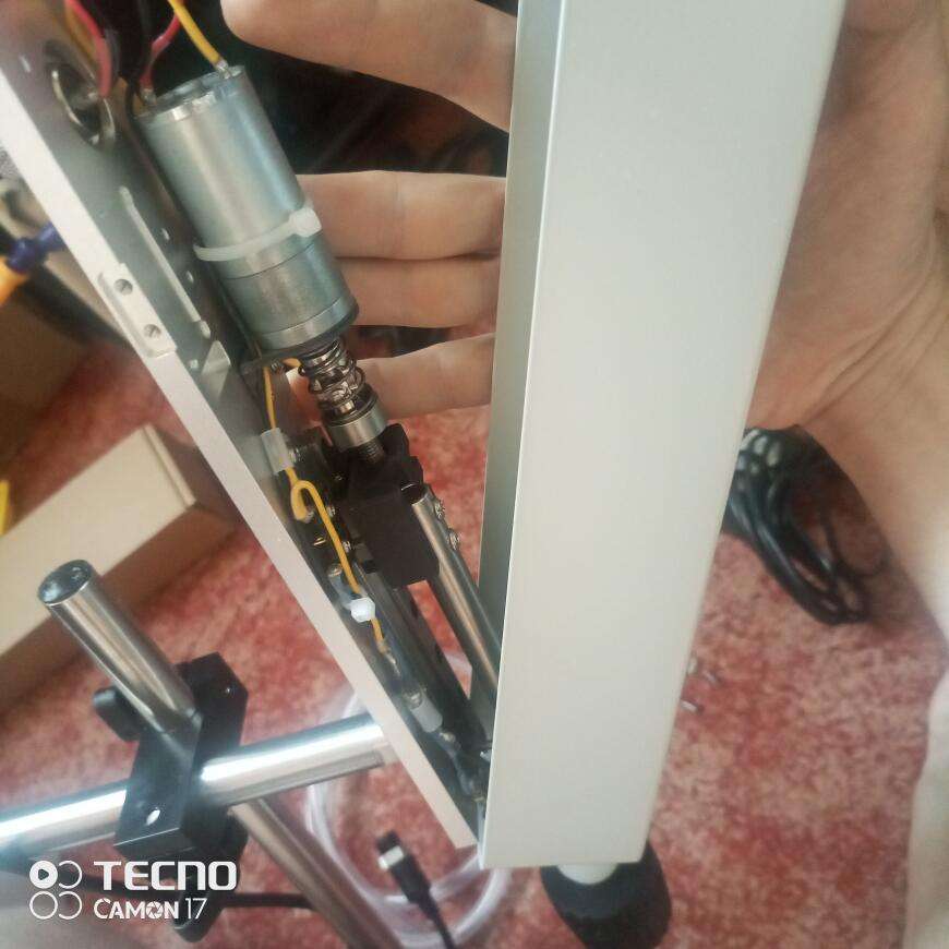

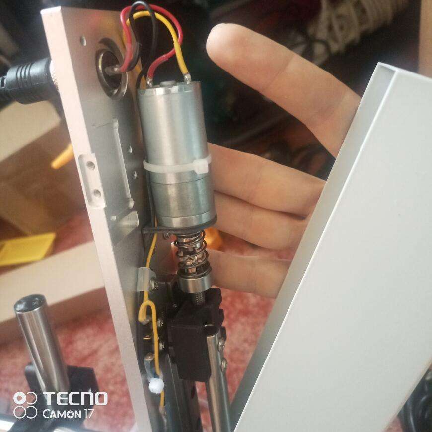

Как работает стойка J8AВ общем есть стойка может выдвигаться на 70 мм. вниз и на 70 мм. В верх.
Управляется двумя проводами, без шагового двигателя , хочу узнать как она работает .
Аналоговое изделие.

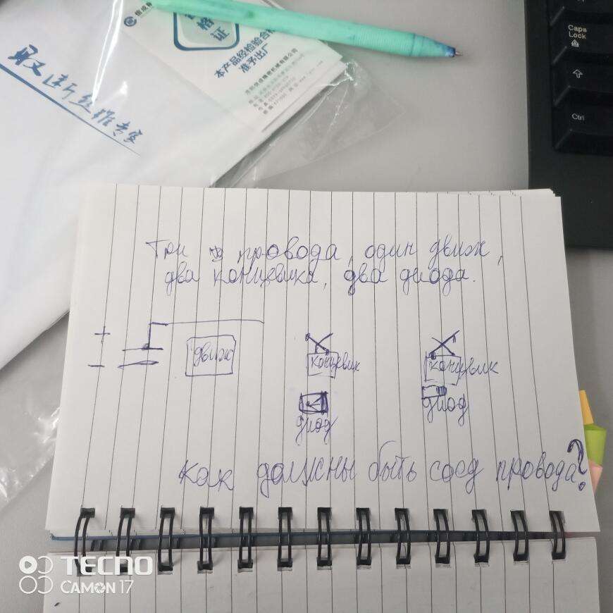

Вот моя псевдосхемма.

А точно проводами управляется?
  • ХаХа
Реакции: taif
Обычный линейный актуатор с ручной сменой полярности - какую полярность подадите, туда и поедет, пока не упрётся в концевик.
Для смены полярности можно использовать транзисторный Н-мост или тумблер на две группы переключающих контактов, со средним положением.
