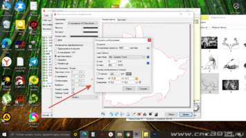

В идеале, для вашей задачи, иметь векторный файл чтоб контур был другим цветом. тогда переводим файл в svg формат и вставляем в программу. Выбираем цвет всего рисунка здесь:
и задаёте параметры гравировки.
Затем через "добавить файл" снова открываем этот же файл, только теперь выбираем цвет контура и задаём параметры резки.
Нажимаем старт.

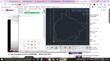

Добрый день. У меня нет такой функции цвет линий. Я в фотошопе просто стерла ластиком все внутренние линии и сохранила в bmp. В результате гравирнул, вырезал по контуру, но и еще и по рамке вырезал! А мне не нужна рамка. как от нее избавиться? Что бы только контур вырезал

А отредактировать G-код мы не можем? У нас лапки?
Лапки, это мягко сказано... КАК его редактировать? И блин, я не могу прошить свою машину, и нужно ли это? У меня нет надписи, под машиной, какая прошивка. Это критично?
Сначала сохранить:
Файл, Сохранить программу или Save (Advanced Options)
После чего в любом текстовом редакторе типа блокнота.
Или же в специальных программах с визуализацией типа NCcorrector
Или on-line на сайте NC Viewer // GCode Viewer and Machine Simulator
