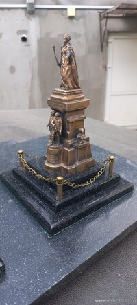

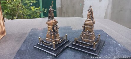

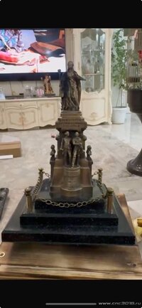

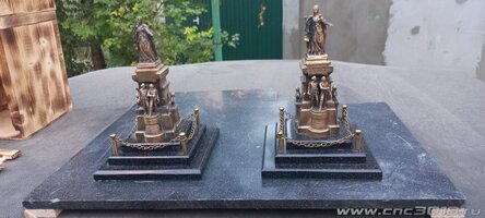

Этот рельеф более сложный в Арткаме не подымешь, тут как раз нужны скульпторские навыки и знание анатомии.
Конечное изделие.
Высота 21 см
Памятник Екатерине печатался или фрезеровался?
Компьютерная модель по нескольким сотням фото, 3Д печать, восковая модель, литье латунь, около 20 деталей, ручная сборка-даже посох Екатерины отдельно приварен вручную. (варю сам)

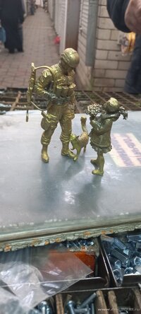

Заготовки для памятника Вежливым людям.
