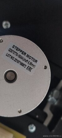

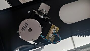

У меня станок СРП 3222, производство ИП Смирнов г.Новосибирск. Подскажите пожалуйста, какие характеристики у шагового двигателя на поворотном столе, я хочу подобрать аналогичный двигатель для изготовления одной самоделки на базе этого станка, для изготовления небольших шаров из пенопласта и по мере необходимости подключать его в разъем поворотного стола.
По маркировке на родном двигателе GD57ST76-1504A(shaft 6,36mm) в интернете ничего не нашёл. По размерам вроде всё понятно 57 на 76, диаметр вала 6,36 , четыре вывода и по-моему номинальный ток 1.5 А.
Хотелось бы ещё узнать угловой шаг, силу крутящего момента и номинальное напряжение. Предполагаемая нагрузка на двигатель не очень большая (будет крутить нихромовую проволоку диаметром максимум 1мм, ну и небольшое сопротивление при резке)
Искал на АлиЭкспрессе, там порой такое в характеристиках двигателя написано, что вообще ничего не поймешь, не у всех конечно продавцов, но все же.
Рабочие характеристики драйвера для этого двигателя не знаю, боюсь ставить какой либо шаговый двигатель наугад, чтобы не спалить драйвер. Драйвер стоит в блоке управления станком и никакой маркировки я на нем не нашел.
Я в этих двигателях полный чайник, умные люди помогите пожалуйста.

Я бы для начала спросил у самого ИП Смирнова. :) Тем более что станки для резки пенопласта выпускает не только Смирнов по одной в общем-то схеме...
А вообще-несколько СЕКУНД поиска и все характеристики налицо. Учитесь искать!
2х-фазный ШД, фланец 57 мм (NEMA 23), длина 76 мм, момент 1.8 Нм, ток фазы 4.0 А, сопротивление 0.8 Ом, индуктивность 3.8 мГн. Вал 6.35 мм.
