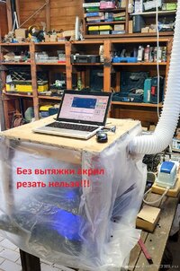

Настало время собрать новый небольшой ПК взамен почившему микрокомпу на N150. Можно было воткнуть в первый попавшийся корпус, но решил поработать лазером). Вот что получилось (мать Thin Mini-ITX Asus PRO H610T D4-CSM, камень i5-13500, кулер Thermalright AXP-90 X47): -> репозиторий с моделью и документацией. Может, кому пригодится.

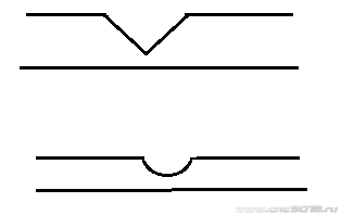

А у Вас только лазер?:
Как вариант: Я корпуса пилил и конусной и закруглённой фрезой
Сгибал по линии реза. Из поликарбоната вообще огонь получается. Сгиб нагреваю феном. Без фена и пропилов его можно загибать если нагревать вдоль линии сгиба нихромовым проводом. Акрила у меня нет, не пробовал.

Есть и шпиндель, но простенький)
