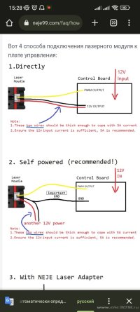

Всем доброго дня имеется лазер 40 Вт. Neje40630. Имеется плата управления mks dlc32. Сама плата даёт всего лишь 25 Вт на выход лазера. 12в. зем. ттл. Хотел бы подключить отдельно питание для лазера. Просто боюсь что плата будет греться. Есть блок питания 12 в 13 а. Помогите с подключением
А в чем проблема? Отключаем +12В идущие на Лазер от основного источника питания (или от основной платы, как там у вас сделано) и подключаем к дополнительному источнику. Минус доп. источника, естественно на общий минус

Сомневаюсь, что без этого подключения будет работать.
Пардоню, с сонных глаз не разобрал, что лазер слева. Разумеется в эту цепь внешний питальник надо подключать. Хотя, таки, на драйвере лазера, наверное, должен быть разъем для внешнего питания.
Как правило, разъем на 4 контакта:
+12
TTL
Выход датчика температуры
Общий провод (Минус БП)
