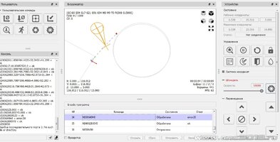

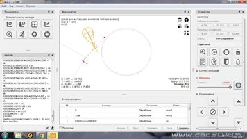

Прошу помощи- Candle начинает отправку кода с ошибки (первый файл)
и эти ошибки периодически вылетают при отправке во время обработке УП.
Концовка вообще покоряет ошибка 34 пункт 35 пункт ок 36 не отправлен станок становится как вкопанный не доезжая до нулевых координат . Специально нарисовал простой круг в арткаме с двумя заходами. Шпиндель выключен то есть наводок нет . Плюс в разных УП остановка в конце всегда в одном месте.
Подскажите где искать и что делать
А чего подача такая маленькая? Вы сразу задавайте первую космическую.
Перечень ошибок и правильный постпроцессор в справочнике (вверху страницы).
Надо проверять принимает ли и обрабатывает GRBL коды G49 G28
