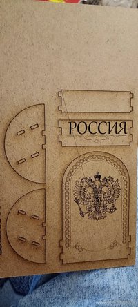

Всё работает, режет, гравирует, на холостом ходу лазер выключен, работаю в программе LightBurn, но одна проблема если слоёв больше 1, то при переходе на другой слой, гравирует на холостом ходу линию, если просто 1 слой, то этой линии нет.
Вот настройки станка

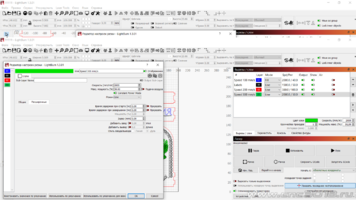

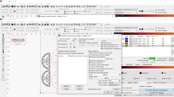

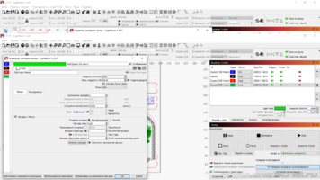

Возможно, это глюк LightBurn.
Посмотрите в УП - для второго слоя холостые перемещения заданы как G0?

В первой картинке - количество проходов задано 1, откуда, вообще второй "слой" взялся?
Ну, хз, при $32=1 лазер при холостых пробегах G0 должен выключаться, как ни крути.
Тут либо софт чудит, либо прошивка.
Подождём спецов, может им чего известно...
