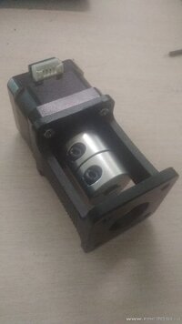

Всем привет друзья! Решил поделиться своей реализацией устранение осевых люфтов шаговых двигателей. В частности nema 23.
Может быть тема 'избитая', и уже не раз поднималась на форуме, но все же я решил поделиться с вами. Может кому освежить память, а может для тех кто не знал будет полезно.

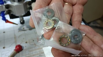

Использовал вот такие опорные подшипники 8*19*17mm
Ссылкой не поделюсь, так как я с Узбекистана, мои ссылки у вас не откроет, можно искать по фото на али
Использовал для прижима гибкую муфту с пластиковыми проставками
В качестве ответной фиксации, то есть чтоб ходовой винт фиксировался с обратной стороны - использовал стопорные кольца 8мм с гужоном
Более подробно в видео
