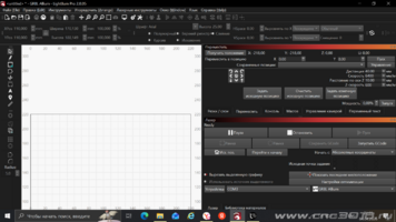

Недавно собрал лазерный гравер на GRBL на плате Arduino uno, все вроде бы работало нормально пока мне не пришлось работать в LightBurn, при попытке начать что либо гравировать программа выдает ошибку, типа я вышел за пределы рабочей области, это из за минусовых координат, я перепробовал разные варианты из форумов, из ИИ, и ничего не меняет ситуацию... На скриншоте показал как отображаются координаты, и домашнее положение головы лазера(левый нижний угол)

Я не совсем понял ответ... я прочесал все что нашел разные G- коды протестировал, ну и задал вопрос тут чтоб люди с опытом помогли :0)
В параметрах включены ВСЕ ограничения движения, мягкие границы, жёсткие границы, поиск домашней позиции. В то же время максимальные перемещения указаны в 220 мм. Изучайте параметры $$. Без этого у вас постоянно будут возникать вопросы по простейшим проблемам.
Я знаю что включены все ограничения, я специально их включил, так как гравер постоянно уезжает и врезается в стену, разве в этом может быть проблема? Это обнулит координаты? Раньше у меня со всеми ограничениями все работало...

Если честно за то время как задал тут вопрос куча чего перепробовал, то менял $3=3 и координаты были как и должно быть нулевыми, но при попытке вернуться домой к концевики голова уезжает в противоположное направление, затем меняю $23=3 и теперь едет в нужное направление но координаты сново в минусе :((
В данный момент мне срочно было необходимо кое что вырезать, поэтому нашел временное решение, ставлю голову в нужном месте и в консоль вбиваю G10 L0 P20 X0 Y0, на одну гравировку хватает, дальше координаты сново сбиваются...
