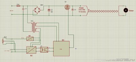

И так,блок схема питальника
Сильно упрощённая, но большего и не нужно. Как видно на входе сетевого фильтра нет. Так что подавлением помех проникающих в сеть 220В придётся озаботиться самим. После выпрямления и сглаживания конденсатором С2 напряжение 310 - 315В поступает на полевой транзистор,работающий в ключевом режиме на частоте примерно 17,5 кГЦ. Вот именно тут и возникают те чудовищные помехи,по причине которых у многих глючат планы управления. ШИМ сигнал частотой 17.5 кГц ,напряжением 310В и током 5+ Ампер поступает на длиннющие провода , идущие к шпинделю через весь станок. Отсюда и высокий уровень помех. А так как шпиндели рассчитаны на 110В или даже 48В (кстати говоря именно такой сейчас в моём станке и установлен. И ничего,работает),то шим сигнал с амплитудой 310В мотору не очень нравится. Сильно искрят щётки. Мотор греется и шумит гораздо сильнее,чем мог бы. Но как с этим бороться позже,а сейчас пройдёмся по остальной схеме.
В1 - это стабилизатор напряжения 10В. Он нужен исключительно для питания резистора регулировки оборотов. Если нет резистора,то и стабилизатор ничем не занят
В2 - это преобразователь напряжения регулировки оборотов ( 0 - 10В) в частоту либо шим сигнал. Тут я в подробности не вдавался ибо для понимания работы оно не нужно.Далее с блока В2 сигнал поступает на оптрон U1. Блок В2 по питанию имеет развязку через трансформатор TR1, а по выходу через оптрон U1. Так что смело суйте ручки к клеммам регулировки оборотов.
С оптрона сигнал шим, либо частоты соответствующий входному напряжению регулировки ( 0 - 10В) поступает в блок В3. Собственно там и происходит вся магия рождения шим сигнала , который управляет ключевым транзистором Q1. Преобразователи В2 и В3 построены на основе микросхем TL494 проверенных временем,и надёжных как кирпич.В блоке В3 имеются подстроечные резисторы для регулировки параметров основного шим сигнала. MIN,MAX и т.д. Этими подстроечниками можно более точно подстроить режим работы питальника под конкретный двигатель.

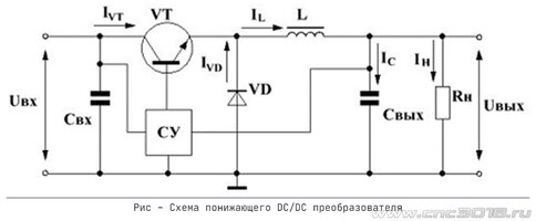

Вот блок схема стандартного импульсного блока питания.
Сходство заметили? Вот и я подумал - неужели всё так просто! И таки ДА. Просто.

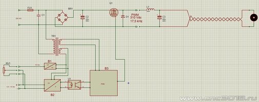

Просто добавляется LC цепочка на выходе,и этот шим регулятор превращается в регулируемый блок питания. Я для пробы поставил просто то,что оказалось под рукой на тот момент. Конденсатор 680мКф на 200В (а больше и не надо,так как теперь на выходе постоянное напряжение не больше 100В) и дроссель от старого комп. БП на 750W от пассивного ПФ корректора. Он довольно большой и выполнен на железном сердечнике, т.к. расчитан на частоту 50Гц. Были сомнения будет ли он нормально работать на частоте 17.5 кГц. И как оказалось будет. И весьма хорошо. Высокую частоту переваривает на ура без последствий. Его примерная индуктивность 2мГ (2 миллигенри) Это весьма бысокая индуктивность для такой мощности. Но тут ничего не поделаешь. С этим дросселем и конденсатором уровень пульсаций выходного напряжения примерно 2 - 3 Вольта.
Что в итоге... помехи от работы питальника снизились очень существенно,щетки двигателя перестали искрить.Совсем. Двигатель работает мягче и заметно тише. И что меня весьма удивило - двигатель на много меньше греется. Если до доработки через 15 мин работы прикоснуться к двигателю было не реально (в смысле можно,но больно чёрт возми),то после доработки через 1 час работы температура двигателя субъективно тянет на очень теплый.

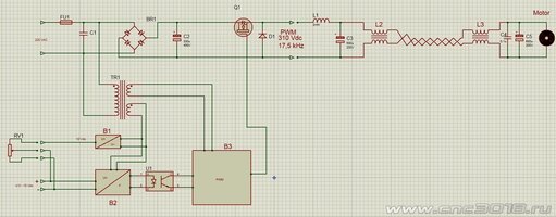

Можно в начале и конце провода к двигателю поставить ферритовые бочки. Один ,два витка провода на них. Вот таких...
А около двигателя ещё конденсаторов добавить. В блоках питания ёмкости много не бывает.
Переделанный питальник в моём станке уже больше года работает. Всё супер.
Особое внимание нужно уделить дросселю L1. Он должен быть рассчитан на мощность мотора и при этом иметь достаточно высокую индуктивность. Дроссели от пассивных ПФ корректоров БП как оказалось весьма хорошо подходят.
