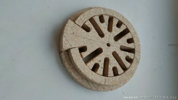

Сделал вот такую приблуду в помощь укладчикам локальных сетей.
Как работает.
Вытаскиваем центральный блок. Закладываем в пазы провода локальной сети (ЛВС). Фиксируем во внешнем блоке. Продеваем по всем проводам и скручиваем хомутами.
Итог: все провода выпрямлены, скрутки и перекрестия отсутствуют и можно проследить куда какой провод идёт без распутывания и угадывания какой из них нужный.
Материал - доска из очень мелкой стружки. Используется мебельшиками для транспортировки стекла и зеркал.
Ладная задумка, материал о котором вы говорите называется МДФ (MDF) - Древесноволокнистая плита средней плотности (англ. medium-density fibreboard, MDF; иногда применяют транслит: МДФ, мелкодисперсная фракция.
Три раза перечитал, так смысла и не понял... :(
Но все равно интересно ?
Мне приходилось распутываться в куче сетевых веревочек, когда от серверной отходит жгут толщиной в руку, сколько их там, кто их знает, и по дороге переплетаются так, что ума не дашь. Вот там для упорядочивания эта приспособа и нужна, хотя бы по направлениям жгуты оформлять.
