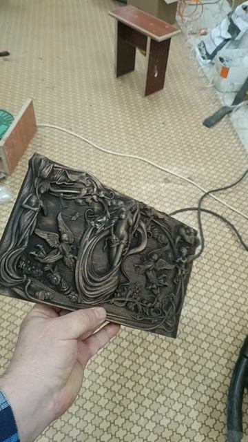

На этой неделе ещё на работе выпилил крестик, попросили....
/постобработку хозяин сам доводил, я только выпилил, говорит получилось шикарно/
Делал гравером 45 градусов с вершиной 0,1 мм, смещение 0,07 мм, обороты 22 000, подача 400 мм/мин, алюминий мягкий, из шины, время обработки почти 6 часов...
