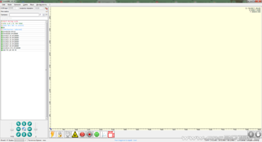

Взял китайски станок 6550. Драйвера "Driver_CH340SER", лазер 20w.
Сбил настройки конфигурации в связи с чем станок ведет себя не так как должен.
1) Изменилась скорость перемещения (стал ездить быстрее) это конечно +, но проблема не в этом.
2) После изменения настроек конфигурации рабочая зона, отображаемая в программе, не соответствует реальной. Задаю параметр 630*480 (чтоб был запас хода) отображается 850*450. Но и на этом не все.
3) лазер выезжает за пределы рабочего пространства т.е. рабочее поле закончилось, а моторы крутят дальше.
Если есть у кого нибудь верные настройки конфигурации, поделитесь, пожалуйста. Который день бьюсь с настройками, решение найти не могу.
На всякий случай прилагаю скрины.
или может кто знает как сбросить до заводских настроек.

Настройка 100 и 101 обычно 80, реже 100
Благодарю за информацию. Станок перестал выезжать за границы. По линейке конечно не замерял. Но +- ездит по верным данным
Действительно, если мерить по линейке то происходит смещение либо в большую сторону либо в меньшую. Может быть знаете какие параметры влияют на это ?
Параметр 100 для оси Х, 101 для оси У.
Настраиваете перемещение по стрелкам на 100 или 200 мм. Делаете замер линейкой где стоите, делаете одноразовое нажатие на стрелку и снова измеряете. Если размер не совпал, то изменяете нужный параметр.
Все получилось, благодарю.
Я долго не мог понять в чем причина того, что ставлю $100; $101 по 80 и при изменении данных, станок первые 100мм едет ровно затем происходит смещение в меньшую или большую сторону. Оказалось что плохо протянул болты где крепится шестерня на моторчик. Все поправил и теперь по линейке и в программе все гуд.
А сделать по рекомендациям, где нужно замерить, вычислить и прочее, для меня сложно.
