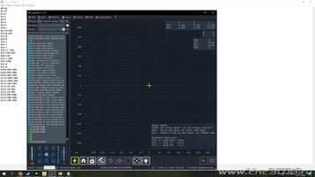

Доброго времени суток. Помогите решить проблему. Не работает перемещение по оси Z. Двигатель рабочий -при подключении к разьему оси Y функционирует. Пробовал нажимать кнопку reset на контроллере более 30 сек, не помогает. Перезалил прошивку GBRL1.1f, тоже не помогло.
ПОЛНОЕ описание имеющегося оборудования, фото подключений с читаемыми надписями, параметры $$, скрин сендера с подачей и шагами. Даю время до утра, потом отправлю в гадальню.
Плата CAMXTOOL V 3.5
    82.1 KB · Просмотры: 30
Почему $112=100? :cautious:
Вот блин-чуть что сразу прошивку перезаливать. А то, что по Z скорости почти нет по сравнению с остальными, не е...интересует
Господин в молчанку играет, ню ню.... :unsure:
Параметры импортированны с другой платы, на которой все работает.
Значит не все правиьно импортировалось ;)
А ручками настроить никак? Или у вас лапки? С настройками в первую очередь разобраться просто необходимо. На другой плате и железо может быть другое и софт.
