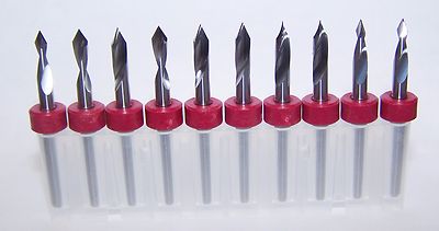

рекомендую попробовать американские фрезы kyocera, заточены до уровня бритвы, режут чисто, заточку держат не в пример дольше китайских, не раз покупал у этого пролавца
при покупке нескольких лотов стоимость доставки меньше за счет объединения в одну посылку.
Только не понял - это 10 штук или одна фреза?
А, ну тогда нормально... еще бы угол поменьше...
