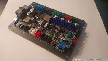

Нужна помощь Станок 3018 pro max плата LY-3axis -5.2-v3.2
для LY-3 axis-5.2
для чипа GD32F303
    65.9 KB · Просмотры: 31
то что есть на гитхабе, я уже пробовал, мне надо то что в этой плате LY-3axis -5.2-v3.2

Мне нужна слитая прошивка с этой платы, так как моя слетела и не хочет конэктится к кендл, плата пришла несколько недель назад, я её тестировал от 24в, на прямую по юсб были всегда отвалы, но по воздуху по блютус или вайфай всё отлично, ждал бп 48в, когда подключил к 48в она проработала минут 30 не более, и испустила волшебный дым, сгорел понижающий преобразователь на микросхеме LM2576HVS-ADJ который стабилизировал из 48в 24в, после его замены плата перестала отвечать кендлу, вот я и прошу именно эту прошивку от этой платы, перепробовал всё не хочет работать, все остальные цепи стабилизации не пострадали работают прекрасно, чип GD32F303 прочитал через ST-LINK Utility, он оказался пуст, чип живой пробовал прошить сторонними прошивками всё прошивается но кендлу не отвечает, к компу подключал напрямую и по воздуху.
Может, таки, не в нем дело, а, допустим, в CH340G? Она несколько капризна, в смысле устойчивости, коротит Rx/Tx. У меня было подобное, даже от автономного пульта не работало, хотя прошивка была в норме. Снял ее пульт заработал, все ясно. Заменил, и всё поехало.
проверял не помогло, мне просто нужна прошивка с этой платы, все остальные манипуляции исчерпаны. как пишет модератор захламляя чат на ххх страниц, зачем?
всё уже проверено диагностировано перепробовано............
Если перепробовано всё и не помогает ничего, тогда в ведро эту плату, таких на Али и не только, валом.
А какая разница, какая у вас плата? Прошивка grbl с гигхаба подходит ко всем платам грбл. Исключение 1.1i ( она под рампс с мегой). Если плата пустила дымок, то вряд ли с заменой прошивки дело на лад пойдет, возможно скачек напряжения ещё что то вывел из строя. Не экспериментируйте с 48 вольтами, многое не любят это напряжение, ( у меня тв6600 от такого напряжения проработало где то с час, потом накрылся драйвер медным тазом, хотя от 24 работал долго ( больше года без сбоев) , перевел драйвера на 24В и опять проблем не знаю. 48в хорошо на шпиндель пускать, но в обход платы управления и не дорогих драйверов то есть через внешний мосфет или твердотельное реле. Если кажется что БП не тянет, то лучше взять БП большей мощности ( по току) чем с большим напряжением. Если возится с платой надоело - берите инектру лучше серию профи/мастер ( хотя они и дороже обычных плат , но оно того стоит, и прошивку всегда скачать можно) .
